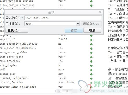

[求助] CREO工程图整数后的零显示
发表于 2016-5-28 21:01 | 显示全部楼层
绘图选项里配置
lead_trail_zeros std_default *
112

 楼主| 发表于 2016-5-31 15:41 | 显示全部楼层
weihongming 发表于 2016-5-30 08:46
creo3.0的,原来PROE5.0也一样。
把prodetail.dtl的每个选项多了解一下就明白了。
大神  能不能稍微詳細點,貼個圖片,看看怎麼改的,求大神指教
我用的是CREO2.0 M200版本的

发表于 2016-6-4 09:31 | 显示全部楼层
lead_trail_zeros   改为both
52
 楼主| 发表于 2016-6-4 16:22 | 显示全部楼层
我是CREO2.0 的   輸入參數是黑色的   不能加入此參數
发表于 2016-6-4 22:44 | 显示全部楼层
工程图选项里设置,不是 config.pro 里设置
698
750

 楼主| 发表于 2016-6-7 17:44 | 显示全部楼层
感謝你的回复
52

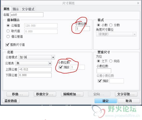

 楼主| 发表于 2016-6-13 08:47 | 显示全部楼层
高手  上面的問題已經解決了 十分感謝
再請教個問題,如圖片
我更改整數的小數點位數後,公差的位數也會自動跟著變,有沒有參數取消關聯
十分感謝
