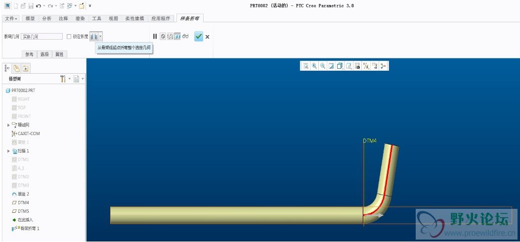

1、从骨架线起点折弯至整个几何
该选项下不能点选“锁定长度”方框,点选后折弯失败,此选项下表示骨架线起点以后的全部模型沿折弯曲线折弯,折弯后部分的模型长度为折弯曲线长度。。见图片1

发表于 2016-5-27 15:09 | 显示全部楼层
不错,试验了下和楼主结论一致,不过图1是从中间位置折弯,若从模型的起点位置折弯就可以点“锁定长度”了
