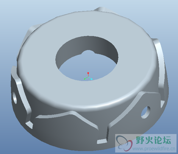

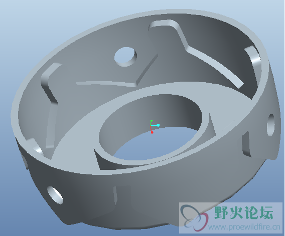

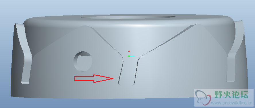

晚上好。 生活中偶遇到一个类似的零件,然后画了出来,但是不知道这个零件是如何分模的,因为箭头所指的地方是倒扣的,并且是整圈6个均匀分布。
希望各位坛友们多指导意见。
正面图
正面图
箭头所指的时斜的,出模具时会倒扣
箭头所指的时斜的,出模具时会倒扣
反面图
反面图

自己抢个沙发。。有可能是强脱吗,倒扣两2mm左右,材料时pa6+gf

像斜齿轮哪样脱模,不用强脱的,顶出时产品斜着旋转出去的,由于不是专业搞模具详细的说不出来

用油缸。或链条,开模时,母模旋转抽出,

类似水杯盖螺纹

母模可以在模具中旋转,用油缸带动母模一边旋转一边后退?如果是这样的画,后退的速度和旋转的速度是不是要经过计算,使之匹配?

不过,为什么不用结构实现呢?比如简单的一个斜面就可以实现开模距离与旋转角度的转换,忽略速度问题
