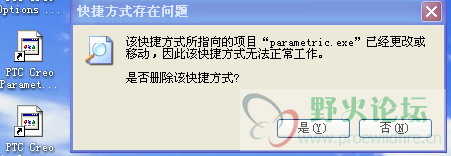

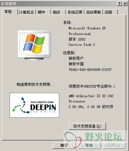

各位高手,咨询个问题。公司台式机,XP系统,下载了CREO 3.0 M090的,32位的。严格按流程安装,电脑地址也全部替换保存。还按网上加载了个什么。安装完毕的时候,图标显示不正常,点击,也不能用。
桌边图标
桌边图标
请高手赐教。问题出现在哪里。
点击出现的提示
点击出现的提示
 楼主| 发表于 2016-5-26 19:01 | 显示全部楼层
自己顶一个,请解答,感谢。

发表于 2016-5-26 21:23 | 显示全部楼层
你装软件都不看系统需求的么?你知道CREO支持不支持xp么?

发表于 2016-5-26 22:33 | 显示全部楼层
window 10 都出来好久了,最好升级下系统到 WIN7 吧

我在xp系统上安装creo3.0m50,可以使用,只是图标是灰色,可以更改一下就可以了,我个人觉得可能你电脑上缺少某些插件。
发表于 2017-10-8 09:02 | 显示全部楼层
装过CREO 3.0 M050版本,能正常用,但电脑太过老旧,运行速度慢,拖动旋转一下都慢得要死,聊胜于无…………
另外,好象最高也就能安装到M050版本,再高的版本需要 MS Net Framework 4.5.1 的支持;然而winXP 不支持MS Net Framework 4.5.1……所以,就别打算在winxp上装CREO啦~~~~~
