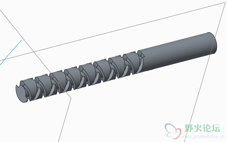

公司开发个产品,想使用往复丝杆这种配件。如下图,此种往复丝杆该怎么画出来呢?
