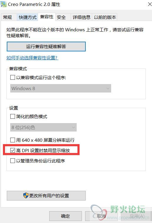

有没有人用WIN10系统装的CREO3,点击三维模型的时候不容易选择上,出装配图序号的拖动不容选择上。WIN7就没有这些问题。

       Win10系统对于Creo ,没有觉得有你所说的问题,建议你更新一下显卡试试!

我也遇到了这个问题,请问你后来怎么解决的呢?

右键点击桌面图标,选择兼容性,下面设置部分,点击更改所有用户的设置,勾选“高DPI显示设置时禁用显示缩放”就可以了。

老哥,您的办法非常6,解决了,而且也不会影响其他程序,也不会字体过小
