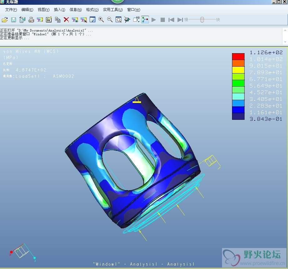

我做了分析看不懂结果,大家帮我看下是否符合要求

发表于 2016-5-25 20:58 | 显示全部楼层
你看右上角的最大应力不超过你材料的许用引力就行

 楼主| 发表于 2016-5-26 08:41 | 显示全部楼层
右上角的最大应力是看最上边红色那个,还是根据图片上的颜色对应看最大的应力?
 楼主| 发表于 2016-5-26 08:45 | 显示全部楼层
能帮我看下这张图上的最大应力是多少吗,先谢谢了!

发表于 2016-5-26 20:06 | 显示全部楼层
112.6 MPa

发表于 2017-8-12 17:03 | 显示全部楼层
意思就是说“模型中不能有红色块的出现吗”?
