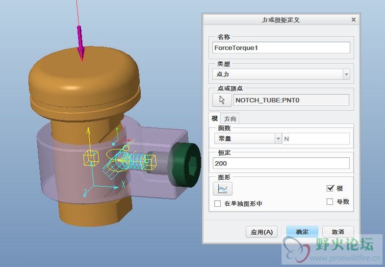

教程是势施500N,维持平衡的力是713N左右,但当我施力200N时,测力计算出是1013N,这是怎么回事?

1.这是弹簧在作怪,做力平衡分析时,弹簧处于压缩状态,简单的解决方法是在机构树中将弹簧隐含,然后再运行一次就正常了;
2.亦可再生一次,将弹簧两端点之间的距离作为瘫痪的初始长度,添加弹簧的“净载荷”测量,然后运行静态分析,查看测量值即为力平衡分析的求解值。
3.以简单的例子作为机构力学分析的切入点,不放过任何细节,步步为营,方能达到解决实际的程度。
