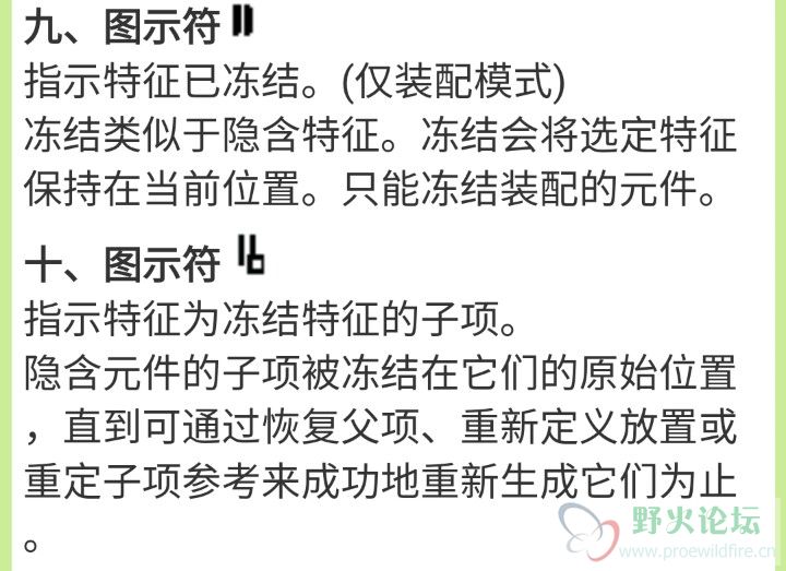

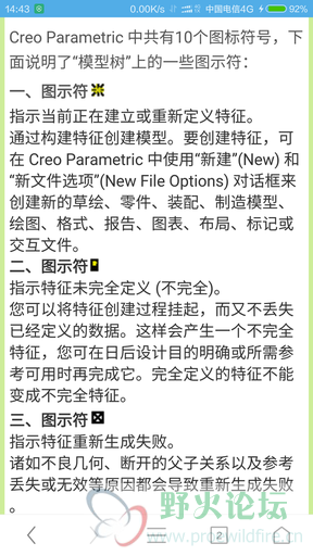

一个框指示特征为封装元件。
封装元件是未完全约束的装配元件。所有移动装配元件均会被封装。
两个框指示特征为封装元件的子项。
当通过参考封装的父项在装配中放置元件时,新放置的元件便称为封装元件的子项。在“模型树状况”栏中,此元件显示为“封装的子项”(Child of Packaged)。
