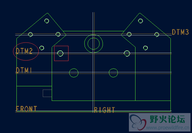

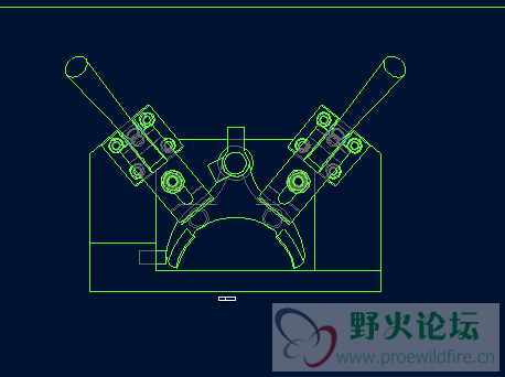

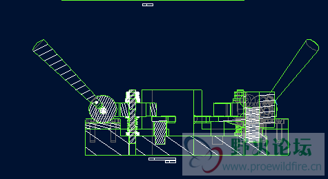

新手求助,看了教程我还是没什么头绪。
这两天也找了很多百度都没达到效果。有人指导一下吗?
这个图怎么旋转剖?
我试过但是这样子的

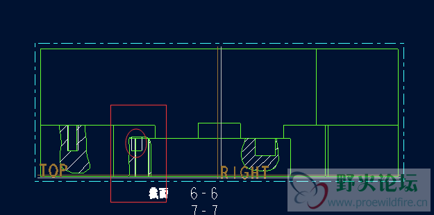

还有一个问题,怎么我用D2面剖这个孔时,为什么后面那个孔也显示出来了

这装配模式下进行剖面 ,利用偏移来进行剖面 (通过草绘来创建截面)
工程图中投影视图,然后显示剖面

没明白你想要什么样的剖面,后面的问题不想要的剖面删除即可

视图管理器 区域 创建3D截面 然后在工程图中应用

我剖的是方框内的那个孔,怎么后面那个孔也显示出来了。
