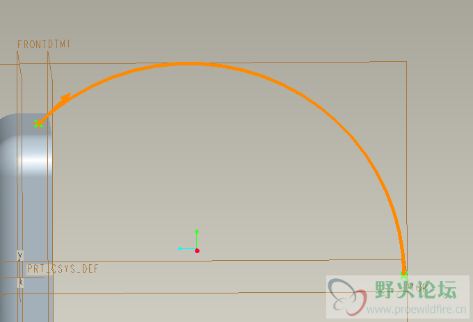

现在这个轨迹只有2个点 我想在增加点怎么实现

先创建新的平面与改线段的交点,需要几个额外的点就添加几个额外的平面与线段的交点,如图

 楼主| 发表于 2016-5-24 13:37 | 显示全部楼层
噢~我试试 谢谢

发表于 2016-5-24 15:46 | 显示全部楼层
在线条产上创建点   就可
