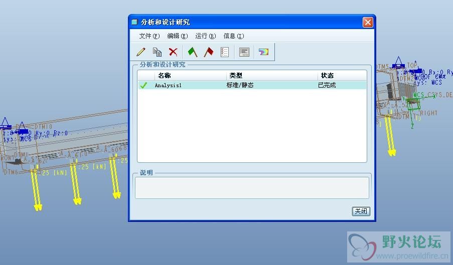

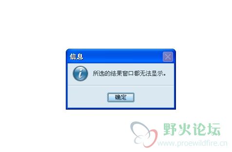

分析了一晚上,居然结果显示不出来,这个是什么意思啊

看看文件名和路径,有没有中文的。

2楼提醒的很对,结构分析不支持中文,我也曾及遇到过无结果,就是路径有中文的原因。
