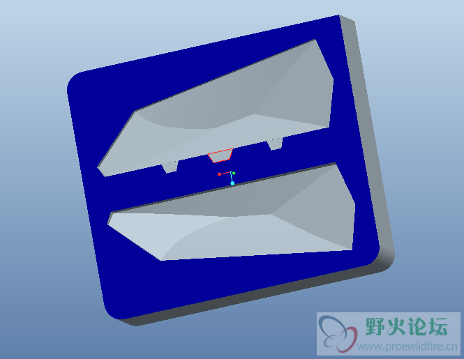

帮我看一下这个产品胶口是中间开一个好,还是开两边好,开一个产品大进胶可能很困难,开两个可能会有熔合线

产品厚度椒多少?中间进胶就好,产品间距拉开些,主流道开S型
发表于 2016-5-23 08:25 | 显示全部楼层
