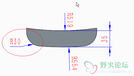

求助如何設定半徑標註,如圖所示的樣式。

 楼主| 发表于 2016-5-23 08:01 | 显示全部楼层
conyan 发表于 2016-5-22 21:15
很简单呀,点击新参照, 在图元上,点击圆弧后,在外点击中键即可。
你好:
如你所提出的方式標註半徑,我是要把半徑標註樣式標註如圖所示這樣,尺度線會有一水平線可以放置半徑值。

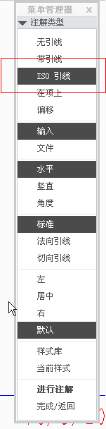

发表于 2016-5-23 14:07 | 显示全部楼层
选择注释/iso样式/输入R值

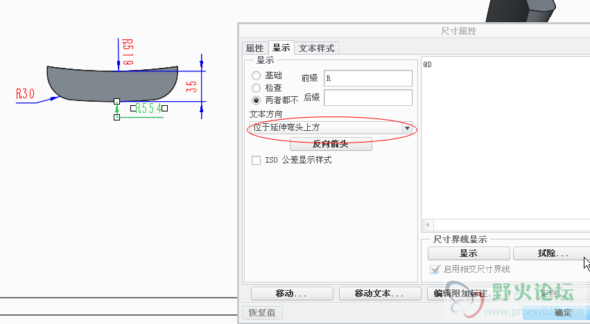

发表于 2016-5-23 14:10 | 显示全部楼层
542
770
发表于 2016-5-23 14:16 | 显示全部楼层
或者在文本属性里面改,也可以——
