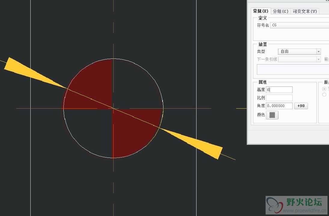

Creo工程图销孔符号如何捕捉对齐?有没有这项功能;
发表于 2016-5-21 21:20 | 显示全部楼层
右键里面有个移动特殊可以试下,不行的话只能把视图放大,直接拖到接近中心,打印出来也看不出来的
发表于 2016-5-21 21:21 | 显示全部楼层
171
207
发表于 2016-7-29 22:37 | 显示全部楼层
自由那里换个模式就可以了
66
发表于 2019-11-17 22:10 | 显示全部楼层
模式里没有轴心对齐
63
894
1156
发表于 2019-12-22 13:56 | 显示全部楼层
类型选图元即可
