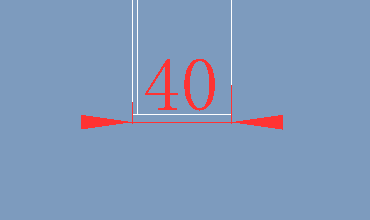

[求助] 求助大神这标注怎么这个样子的啊
发表于 2016-5-21 11:15 | 显示全部楼层 |阅读模式
求助大神这标注怎么这个样子的啊
发表于 2016-5-21 16:05 | 显示全部楼层
你把字体设置小一点,箭头就会到里面去了
学无止境
发表于 2016-5-21 21:00 | 显示全部楼层
修改过工程图配置文件?
209
发表于 2016-5-22 08:49 | 显示全部楼层
可以修改字的大小配置
另外也可以單點那個標示右鍵
選  "反向鍵頭"
