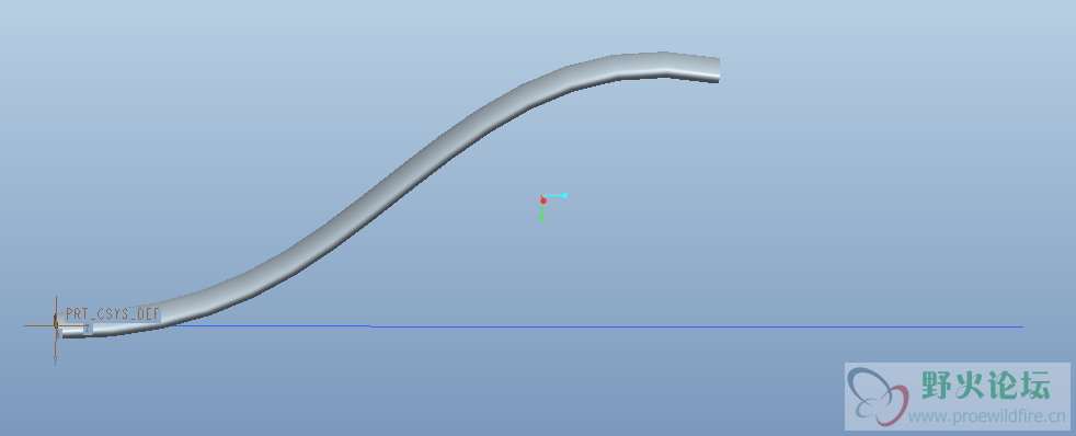

直的零件要变成弯的我一般用 骨架折弯可以做到,现在想要 弯的做成直的又何如操作,试过 骨架拆弯 不行。
  怎么把 弯的 变直?

直的变成弯的,叫骨架折弯。弯的变直的,叫展平,实体如果不是薄壳(厚度均匀的,不要有复杂曲面的)展平不了,其实根据你这个图形来说,无非就是一个横截面加一个长度的问题。一定要做拉直处理么?似乎没什么意义啊!

直接扫描不行吗
