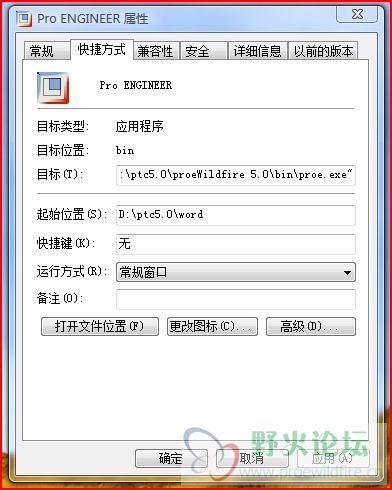

发表于 2010-4-10 21:31 | 显示全部楼层
这个当然可以了。
1.首先点PROE的快捷键,然后点属性  设定起始目录: 如D:\ptc5.0\word
2. 配置文件CONFIG增加 file_open_default_folder 值为 working_directory
[ 本帖最后由 linqingsheng 于 2010-4-10 21:36 编辑 ]
