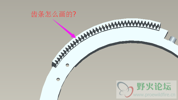

沿弧形边的齿条用proe怎么画?(参考附件)
求proe5.0参数模型part档案!!

参考
再来一个内齿轮
http://www.proewildfire.cn/thread-39124-1-1.html

是圆的还是其他非圆形状的?
圆的就简单很多,画内齿轮,然后直接切段就可以了。如果是非圆齿轮,那就复杂了。

那不是内齿轮,那是内齿条

画直齿,再用环形折弯可行不
