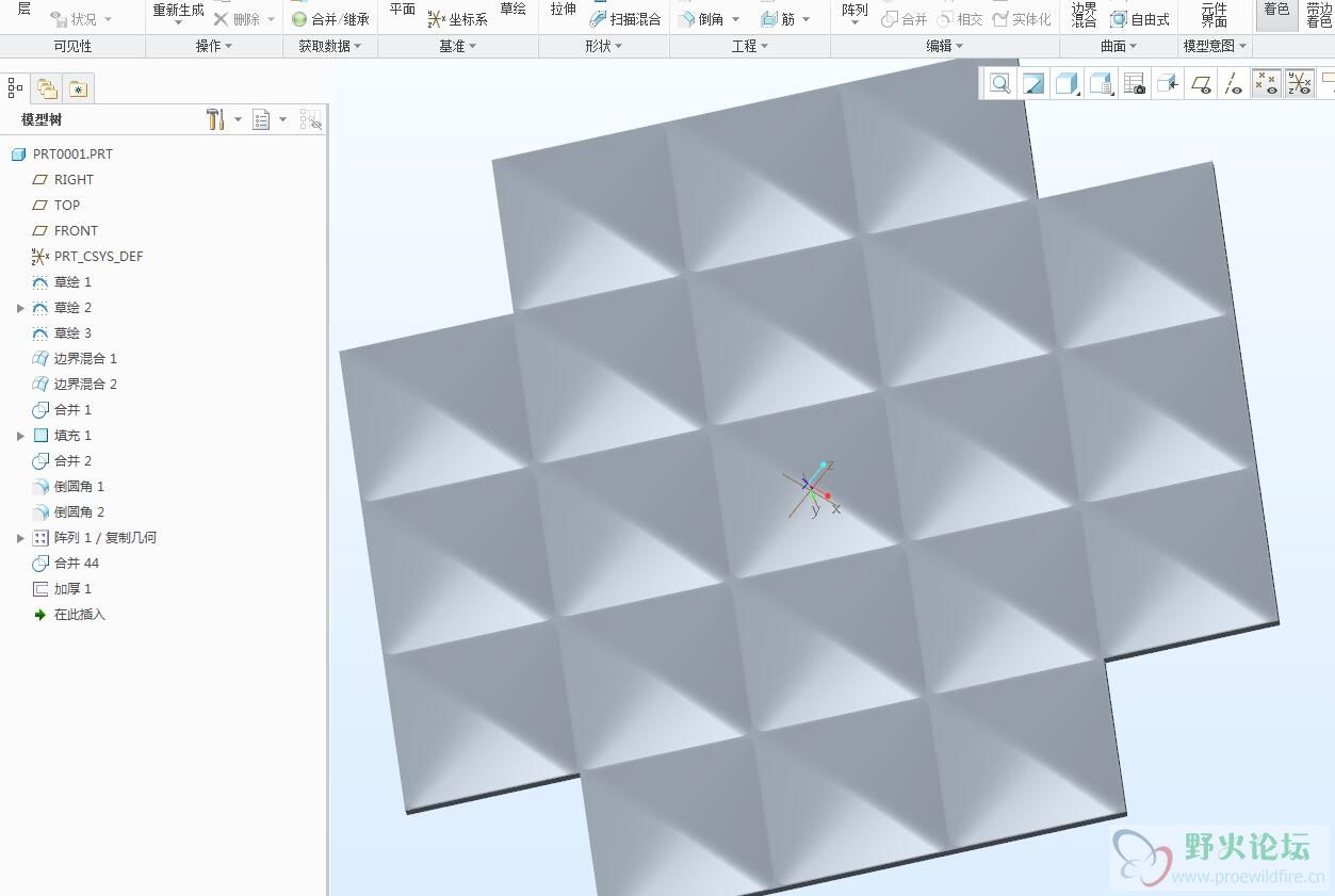

关于曲面参加阵列失败原因
如图用阵列方形图面组,然后两个面组合并,合并阵列总是失败,请教失败原因?

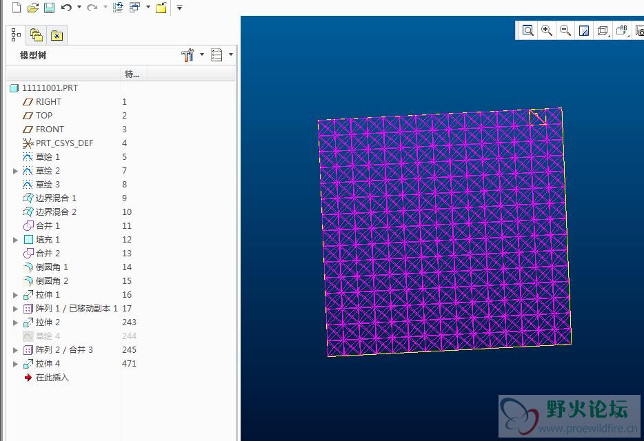

我不知道原因,但是我解决了。我加多个面去合并 然后再切掉多余的就好了

上个图,文件是CREO2.0的,想下载看清楚点 别说我骗你金钱

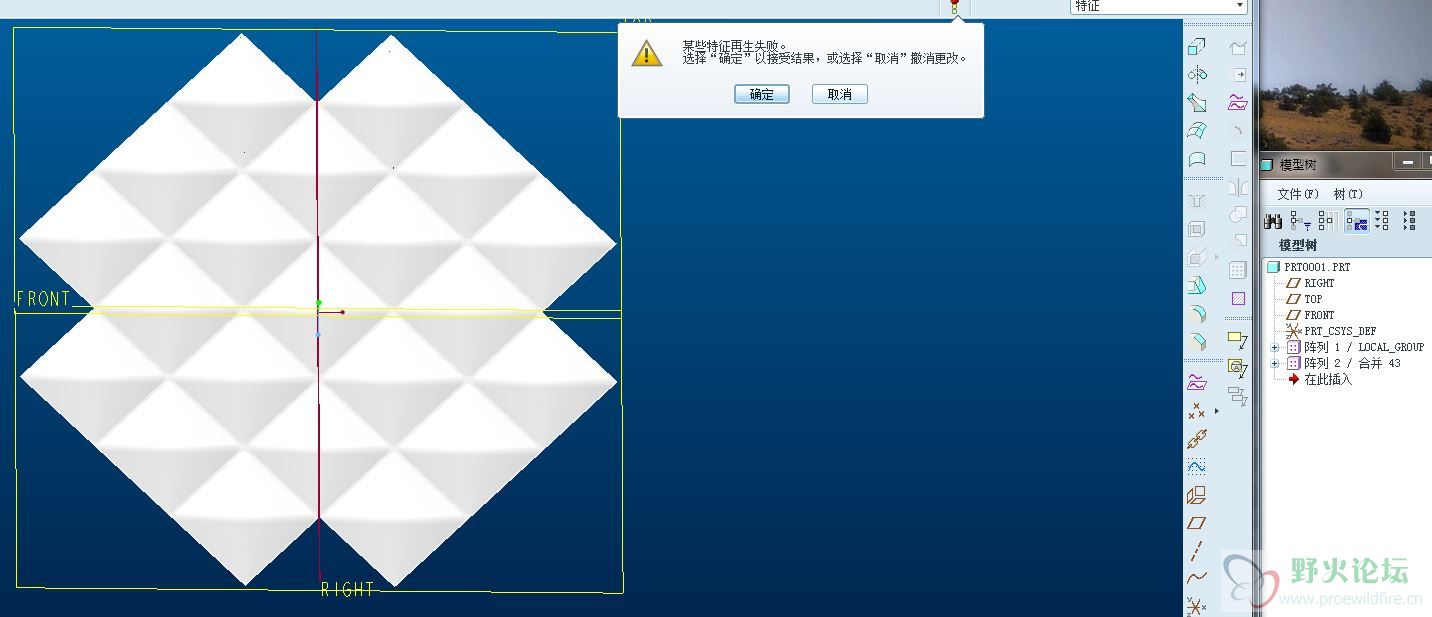

是曲面作图就不用再组合陈列了,直接陈列合并后的曲面既可,方便查看修改,陈列好后选择时就依次选择,也就是从相邻选择,跳跃选择会出错,我的不用钱

几何阵列就行了,注意阵列的尺寸是19.1

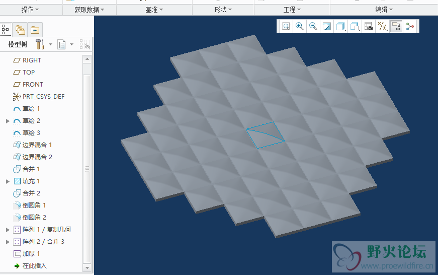

我刚试了下,直直接一次合并就可以呀,

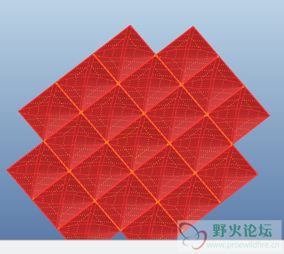

假设曲面F1阵列那么阵列后的曲面为:F1,F2,F3,F4...... 当F1+F2合并得到的曲面为主曲面F1.阵列时F1+F1当 ...
系统会自动改名吧
