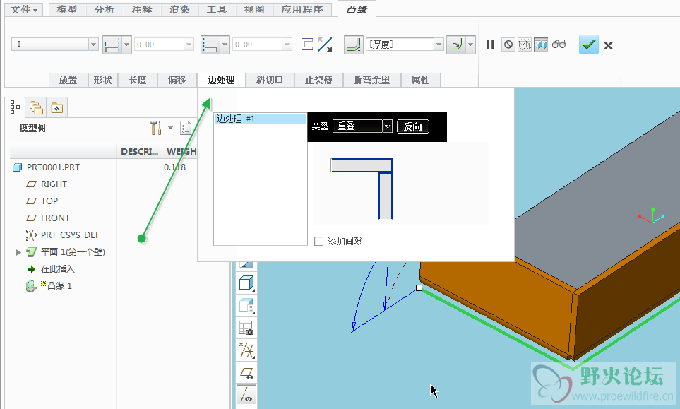

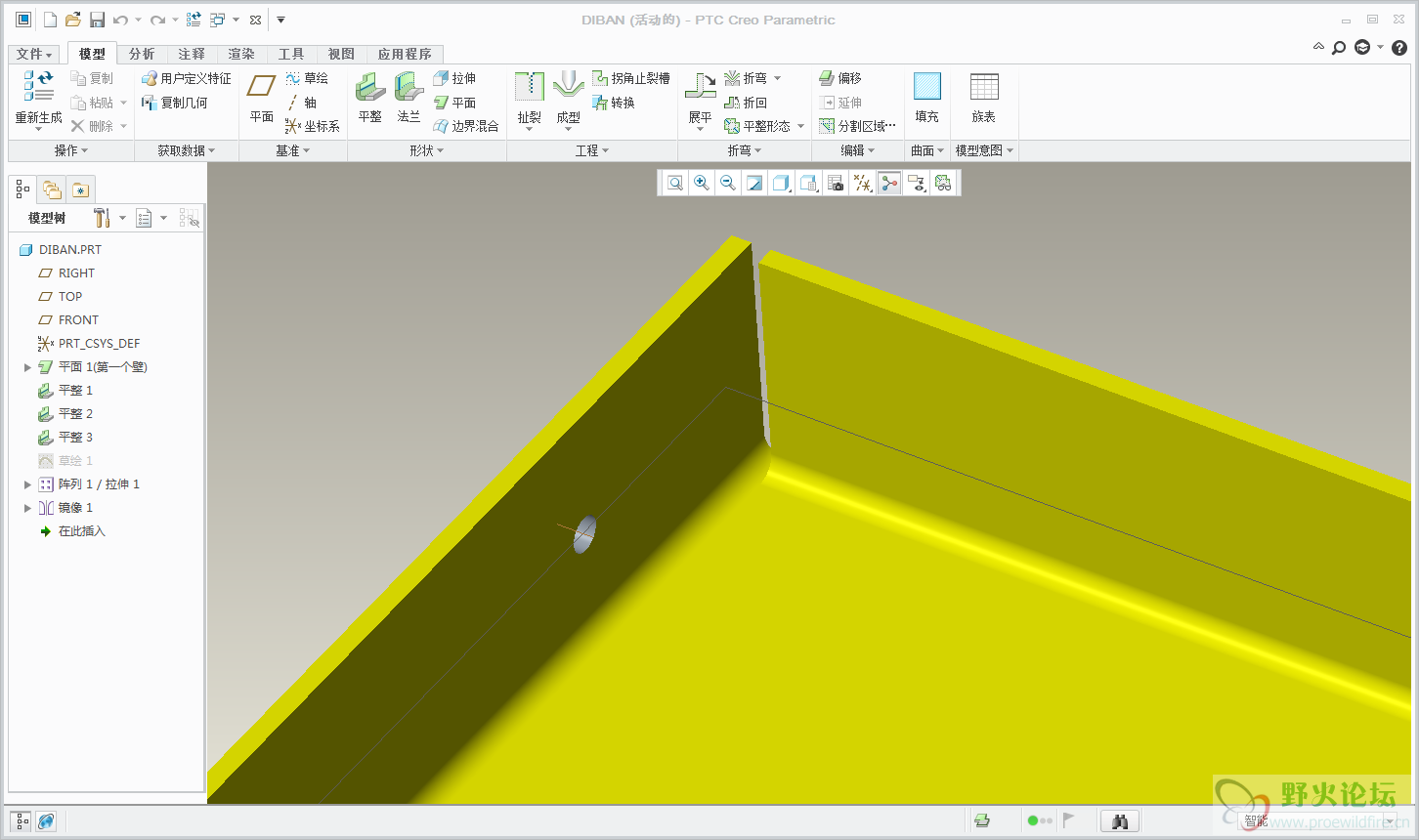

求助各位大神这两个边怎么能重合上,我用的是平整。我才学的这个软件不是很了解啊,谢谢啦

发表于 2016-5-17 19:01 | 显示全部楼层
看图设置,part就不上传了

 楼主| 发表于 2016-5-18 10:47 | 显示全部楼层
谢谢啦 但是还是没看懂啊 为什么我电玩凸缘后边处理选不上那?您能在讲的细一点吗 麻烦您了

发表于 2016-5-18 14:42 | 显示全部楼层
两个边都是凸缘边,你的凸缘是一个边,肯定选不上。仔细看2楼的图。

 楼主| 发表于 2016-5-18 15:54 | 显示全部楼层
终于明白了谢谢大家啊
