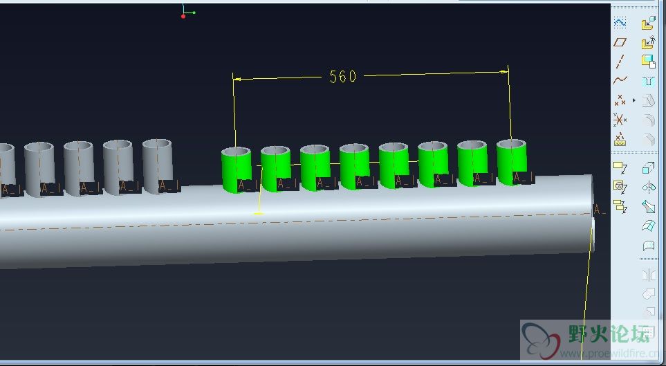

图中绿色的是阵列出来的,我用注释特征插入从动尺寸,现在是7*80=560,工程图里也正常显示。当我改变阵列数后,比如变成5个,那么尺寸应该是4*80=320
可是,尺寸却不随模型的改变而改变。请问怎么办?

你把模型传上来大家看下

模型树里的箭头拖到上面,保存,再分卷压缩

先把 你装配里的约束不完整,失败问题解决了
