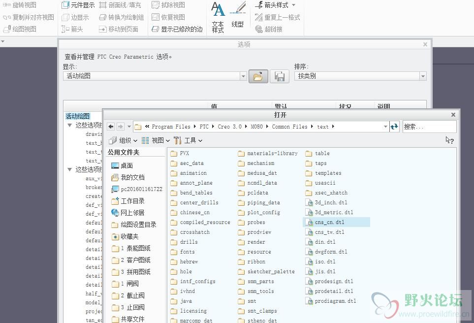

[求助] creo2.0,公制零件,工程图1:1的导出dwg后,比例不是1:1,为什么

发表于 2016-5-16 15:49 | 显示全部楼层
属性 设置 单位 毫米千克 秒

发表于 2016-5-16 17:01 | 显示全部楼层
*以25.4   公的变英的了     零件是公制  工程还得配置成公制导出才会成一比一单位    没办法用人家的软件总是那么不方便

发表于 2016-5-17 09:09 | 显示全部楼层
偶尔用一两次的话给你一个比较简单的办法    creo还是有给配置了公的    如下图在新建工程图后就把公制的配置文件调进来使用  这样导出去也是公的,至于要一直是公的就搜索论坛设置方法

发表于 2016-12-8 23:26 | 显示全部楼层
config 中设置C:\Users\Dell\Desktop
dxf_out_drawiing_scale  yes
dxf_out_scale_views  yes
这两项配置完成 你以后转图 就OK了
