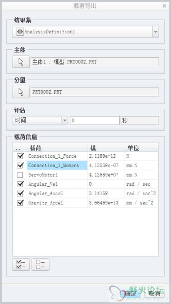

运动的物体具有惯性力,求解惯性力的方法是很麻烦的,需要积分,涉及到很多运算,而利用creo的机构模块可以求解惯性力。如有不对,请指正。谢谢。如图所示的灰色物体,转动惯量为13132162t*mm^2,转动的角加速度为pi rad/s,向转动轴简化的惯性力矩为13132162x10^3/10^-6x3.1415=4.12x10^4nm.creo的计算结果为如图
