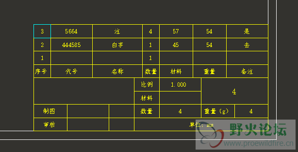

proe重复区域第一行没有字是怎么回事,求大神帮忙啊

零件1里有代号名称等参数吗

很明显,你的零件1对应的参数为空。

现实中我遇到过多次这样的求助问题,都是要求传文件,看原文档才解决问题
原因千奇百怪,总的说来是设置有问题

你的装配件是不是有骨架模型呀,骨架也是一个零件哟。过滤掉就是

使用过滤器,折腾我好几天了!!!
