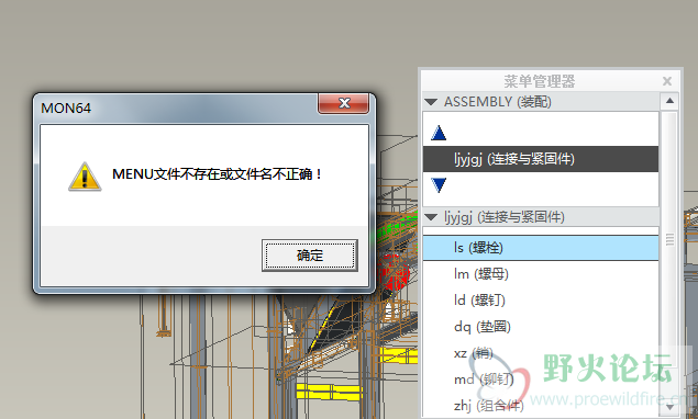

已经有瀑布栏显示,但选择零件弹出menu 文件不存在或文件名不正确:
系统环境变量设置如下:
MONLIBS_DIR       D:\PTCWORK\MONLibs
    pro_library_dir   D:\PTCWORK\MONLibs
标准库在D盘PTCWORK文件夹目录下
mfc80.dll 和msvcr80.dll文件复制到C:\WINDOWS\system32目录下但dll注册不成功;运行pbc.exe 也没有生成MONLibs.ctg不知道是不是这个问题
求解。

发表于 2016-5-16 09:06 | 显示全部楼层
设置系统环境变量时前面不能有空格,你再去检查一下,我上次就是因为这个问题一直报错

 楼主| 发表于 2016-5-16 11:00 | 显示全部楼层
没有空格啊

发表于 2016-5-24 09:24 | 显示全部楼层
注意:如果64位系统,要使用MON64.4.5.dll,不然安装后将出现MON无法启动

 楼主| 发表于 2016-5-24 11:16 | 显示全部楼层
用的就是64位的,你看截图就知道啦

发表于 2016-5-24 11:37 | 显示全部楼层
花依暮 发表于 2016-5-24 11:24
用的就是64位的,你看截图就知道啦
protk_wf4.dat
EXEC_FILE  D:\PTC\StdPartGB\MONLibs\MON4.dll
TEXT_DIR   D:\PTC\StdPartGB\MONLibs\text
