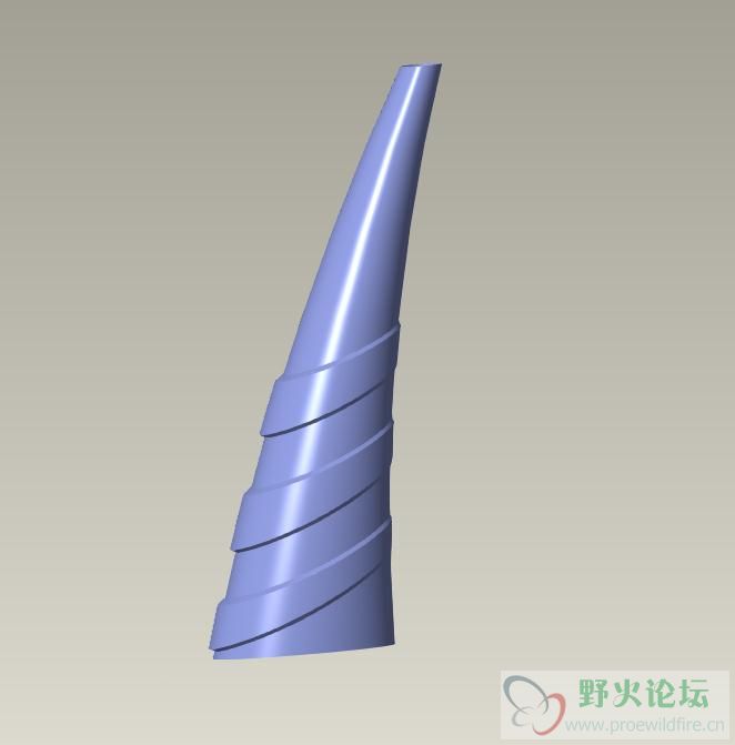

aa1.prt.rar (177.87 KB, 下载次数: 40) 求方法如图
如何画周边凸起握住部分
如何画周边凸起握住部分

偏移 曲面

偏移是可以 可以还有其他方法呢?

偏移投影
发表于 2016-5-14 17:39 | 显示全部楼层
楼主  偏移投影怎么做出来的啊  望指导下,我用的5.0,打不开下面这个附件

偏移投影结合可变扫描
