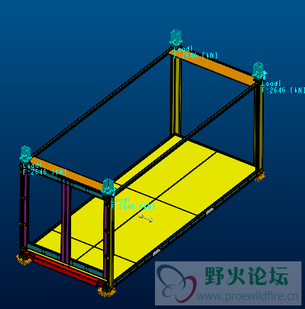

我想对一个装配体进行简单的静态分析,也没有找到比较好的对组件进行分析的教程,可能缺少合适的前置处理,进行分析时一直分析不出来,并且出现这样的提示:“Creo Simulate removed some small surfaces from the model. The removaltolerance is set from the Geometry Tolerance dialog box (AutoGEM > Geometry Tolerance). Fewer surfacesare removed if you decrease the Minimum Surface Dimension value.”诚心求教大神指点下小弟或者帮忙处理分析一下,模型超过上传附件限制,诚心求教!

主要是钣金件,需要做哪个方面的处理呀?自己只能盲目的尝试,求指导

是啊!我看的书本上也只是做单个零件的分析,装配体则是对运动仿真居多,请问同样的零件我用版金价就比较慢,直接拉伸出来的就仿真的快,请问是我缺少什么步骤吗

AutoGEM 在突出显示曲线中检测到不相容的元素。向曲线中添加一些点可能会有所帮助。某些情况下,可能需要重建曲线和相邻曲面。
还会遇到上面这个问题,

若是壁厚比较薄的钣金件的话就别用实体单元了,直接用壳单元模拟;你说的第一个问题应该是公差问题,不必理会,只有网格划分成功就行!

  >> 通道  1 <<
         计算元素方程           (14:37:58)
            方程总数: 8081070
            最大边阶数:              3
设计研究异常终止。
出现了引擎磁盘写入错误,可能由于
磁盘空间不足或缺少目录/文件权限。
更多相关信息,请参阅以下
文档:
   小节:“运行标准设计研究”
    主题:“使用多个工作目录”
            “管理磁盘空间资源”
内存和磁盘使用情况:
   机器类型: Windows 7 64 Service Pack 1
   求解器的 RAM 分配 (兆字节): 512.0
   总过去的时间 (秒): 865.70
   总 CPU 时间     (秒): 371.24
   最大内存使用量 (千字节): 6544666
   工作目录磁盘使用量 (千字节): 8927232
   结果目录大小 (kilobytes):
   653397 .\Analysis1
   最大数据库工作文件大小 (kilobytes):
   1048576 .\Analysis1.tmp\kel1.bas
   1048576 .\Analysis1.tmp\kel2.bas
   1048576 .\Analysis1.tmp\kel3.bas
   1048576 .\Analysis1.tmp\kel4.bas
   1048576 .\Analysis1.tmp\kel5.bas
   1048576 .\Analysis1.tmp\kel6.bas
   850944 .\Analysis1.tmp\kel7.bas
   1048576 .\Analysis1.tmp\oel1.bas
   736256 .\Analysis1.tmp\oel2.bas
已完成运行,但有严重错误
Fri May 13, 2016   14:46:33
大哥能帮我看下是什么问题吗

看不出什么问题,必须从模型入手,仔细检查。
