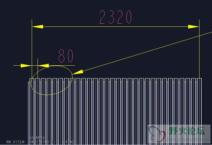

图中两管子节距是80,共用30个管子,现在总尺寸只能标注为2320。我希望把2320标注为29x80=2320。而且,这个数量,也就是29是个变量,今天29,明天可能变成20.我想问,可否用关系来实现,即我调整了管子数量后,标注就自动变化成20X80=1600。

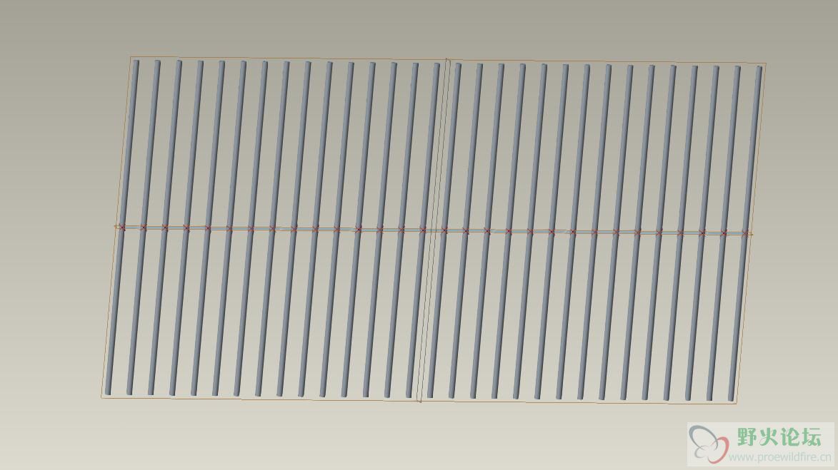

663
911
发表于 2016-5-13 17:48 | 显示全部楼层
比较有规则的用阵列
你修改参数b就可以

发表于 2016-5-13 18:14 | 显示全部楼层
零件中设置参数N(管子数量),工程图标注中,将那个总长前加上&N*80(你贴子中给出的值)

 楼主| 发表于 2016-5-17 20:33 | 显示全部楼层
显示结果就为
谢谢,这样可以了。不过,当我管子的阵列数发生变化后,尺寸不随模型变化怎么办?就是说,现在我29*80标注上去后,当我把管子阵列数改为20,标注的尺寸不会变成20*80.怎么办?而且是阵列数减少就出错,阵列数增加尺寸不变大

595
发表于 2016-5-18 18:39 | 显示全部楼层
标注完成后,阵列数N减小时默认总尺寸自动变化,如N原来为5,现在为3,尺寸标注自动为3*80=240

66
 楼主| 发表于 2016-5-18 20:22 | 显示全部楼层
当然你 ...
那可不可以实现呢?还是根本就不能这样做?
490
595
发表于 2016-5-18 20:33 | 显示全部楼层
根本不可能,我还这废话半天?????
