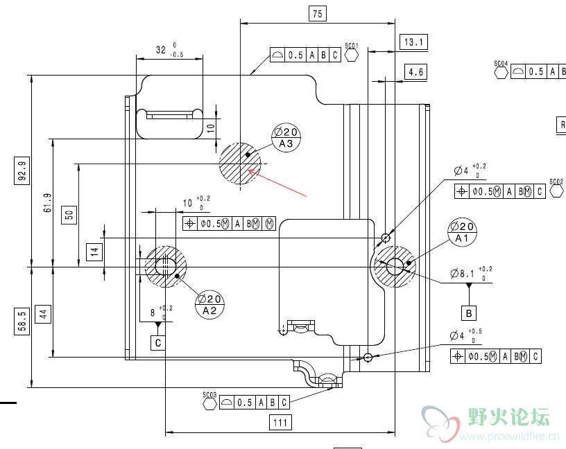

问下大侠们,图中红色箭头指向的那个阴影区域是什么意思,为什么A有三个地方,到底哪个A才是基准。javascript:;
图纸

以3个圆柱为基准啊!所以A1 A2 A3啊!
