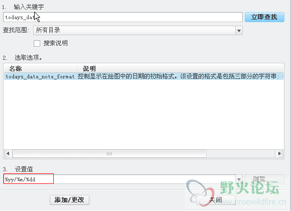

我用的是 &\todays_date\ 不过出现的格式不好
例如今天的话,出来的是12-may-16
我希望得到2016-05-12这种类型的,或者2016/05/12
如何更改·忘赐教

在选项中修改 todays_date_note_format     %yy/%mm/%dd
89
115
发表于 2021-8-21 23:02 | 显示全部楼层
/为连接符 可根据需要自己选择
