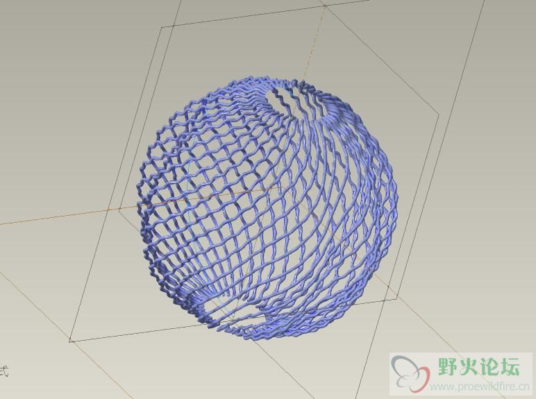

楼主: lingdong63585
[求助] 想了好几天都想不出怎么画,求助攻

发表于 2016-5-12 16:03 | 显示全部楼层
只完成了1/3
剩下的太难搞

发表于 2016-5-13 09:45 | 显示全部楼层
这个很难搞。之前文件的方法老套,已经删除。
如果“最后”用正弦或余弦扫描波峰波谷,必须保证每条线都是一样的,不然配不起来。
为了保证形状能被控制,最好能相交 一次成形。
例如,
1.你先搞个圆,然后圆上有波,再把圆变成多边形,最后相交出一条截线,就可以直接扫出来了
2.先搞个多变形的圆,再圆上弄出波,也用相交,最后直接扫。
总结:比如,最后,一定要在有波形的直拉伸面上相交出波形线,千万别直接用正余弦弄出波形线
