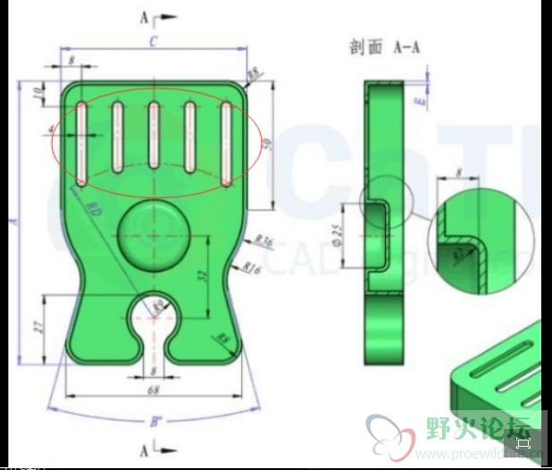

参数:A=110, B=30, C=72, D=60, E=1.5
红色圈中怎么阵列出来?

直接阵列是不行的,应该是类似参考阵列啥的,我是没用过,也不会,但你这是大路不走,走小路,直接草绘切除就是,后期还好更改。

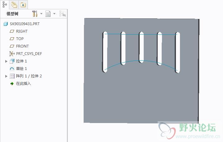

仅供参考。。。
sk90109431.prt.zip (31.49 KB, 下载次数: 37)

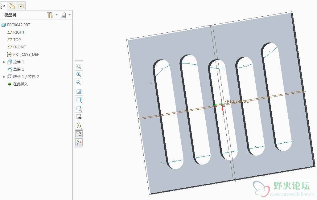

    我也来一张仅供参考的
prt0001.prt.rar
