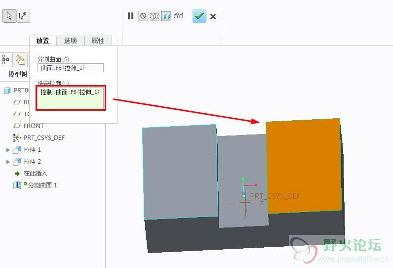

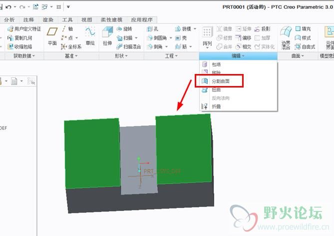

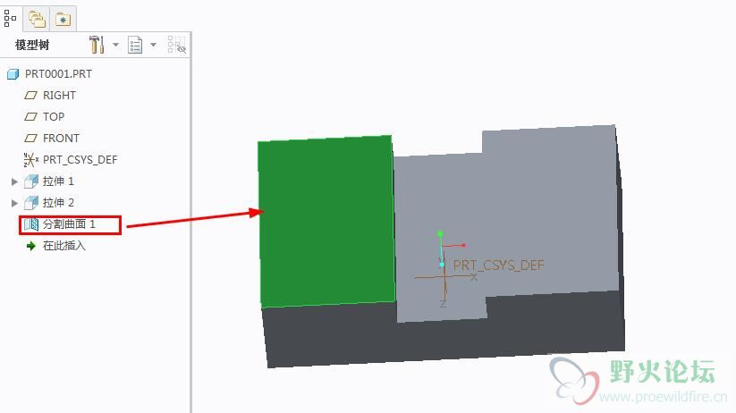

发表于 2016-5-7 19:10 | 显示全部楼层
360截图20160507190522415.jpg [attachim 360截图20160507190611662.jpg g]191389[/attachimg]

发表于 2016-5-9 10:10 | 显示全部楼层
gao18305962350 发表于 2016-5-9 08:11
你好,谢谢你的解答,可是这是新版本,如果就用proe5.0,怎么替换?公司都用5.0
复制   粘贴   裁剪   替换。。。
