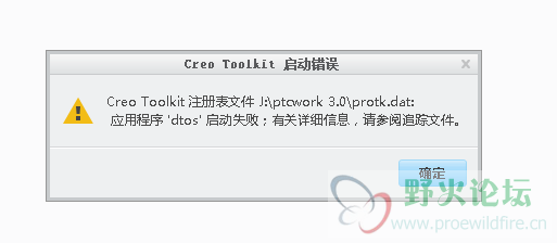

那位大神遇到这种情况。帮忙解决一下。图片中的目录是工作目录

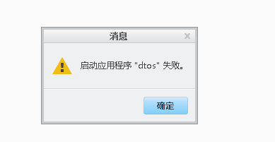

 楼主| 发表于 2016-5-6 18:07 | 显示全部楼层
补发图片

发表于 2016-5-6 23:31 | 显示全部楼层
删了你的 config.pro 试试看

 楼主| 发表于 2016-5-7 08:11 | 显示全部楼层
我又装了M050还是一样啊 ,删 了配置文件还是一样出现错误。 如果没设置 配置文件起始目录就不会弹出错误。默认起始目录就不弹错  。是什么原因?

发表于 2016-5-7 10:15 | 显示全部楼层
你的PROTK.DAT文件里有M090不能运行的插件DTOS(可能此插件只能用于32bit),先备份J:\ptcwork 3.0\protk.dat,再将J:\ptcwork 3.0\protk.dat的DTOS插件相关内容删除就可以了。

 楼主| 发表于 2016-5-7 12:29 | 显示全部楼层
谢谢楼上。按你方法解决了。直接把 protk.dat  和dtos.dll这两个文件删除了。就能正常启动了
以前是32位的电脑  刚换64位系统。所以非常感谢
