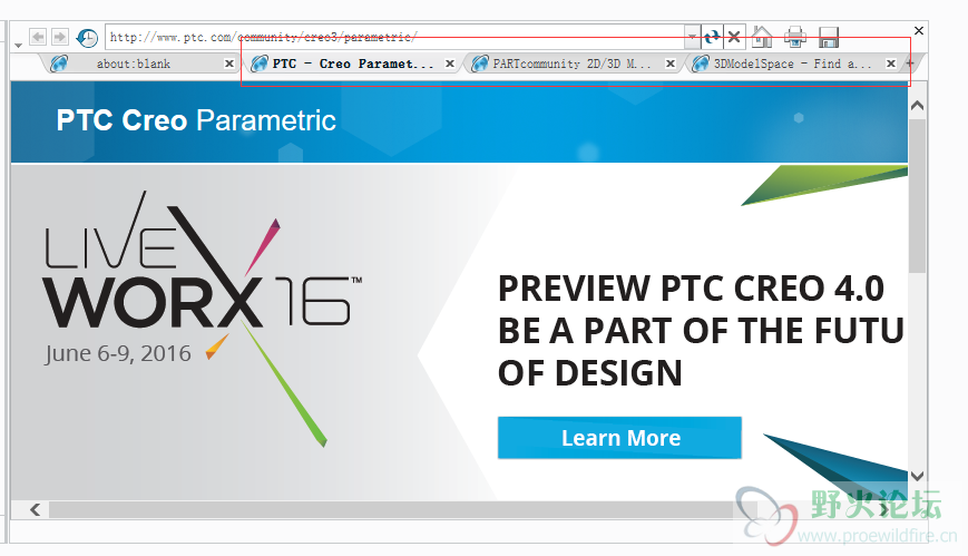

[求助] creo3.0浏览器默认载入的三个选项卡怎么关吗?

 楼主| 发表于 2016-5-6 17:18 | 显示全部楼层
如上图,有人知道怎么改吗?

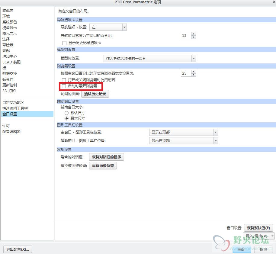

发表于 2016-5-6 18:53 | 显示全部楼层
后保存config

发表于 2017-11-5 00:57 | 显示全部楼层
发表于 2018-6-2 15:15 | 显示全部楼层
此只是關閉瀏覽器。即不打開。
发表于 2018-9-14 13:53 | 显示全部楼层
一点左边的工作目录就又打开了。

发表于 2019-4-11 23:24 | 显示全部楼层
添加以下信息到 config.pro 并保存:
web_browser_homepage about:blank
enable_3dmodelspace_browser_tab no
enable_partcommunity_tab no
enable_resource_browser_tab no
