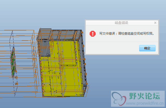

这个怎么回事呀?忙活了半天,结果

你新建个文件夹,打开顶级组件备份过去,也就保存了

你的装配时保存后零件位置改变,当再次开启装配体时就会有这种错误,建议把所有零件复制到一个文件夹以内,重新组装一次

我天,光重新组装就需要两天,零件太多了

有没其它方式?

为过还要一个个的重命名,哎

备份不需要重命名
