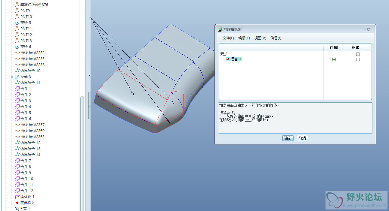

[求助] 这个抽壳怎么完成啊???
发表于 2016-5-5 17:03 | 显示全部楼层 |阅读模式
这个抽壳怎么完成啊???
发表于 2016-5-5 23:20 | 显示全部楼层
厚度改小试下呢
298
375
发表于 2016-5-6 09:40 | 显示全部楼层
来个PRT看看
 楼主| 发表于 2016-5-6 10:11 | 显示全部楼层
野火 发表于 2016-5-5 23:20
厚度改小试下呢
试过了,还是不可以的
 楼主| 发表于 2016-5-6 10:23 | 显示全部楼层
prt
360
586
发表于 2016-5-7 09:24 | 显示全部楼层
你复制面  再面偏移到你想要的厚度。在加厚去材料就可以了
