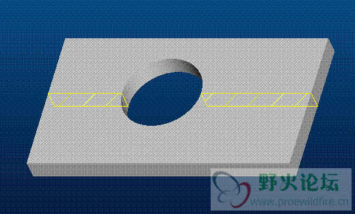

各位高手,请问剖面可以用来编辑吗?比如用剖面来创建特,具体怎么操作,有劳各位了!谢谢了!
如图黄色部分部分用来创建特征!

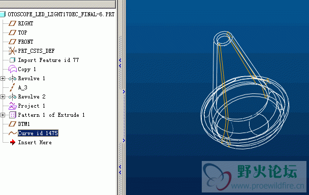

发表于 2008-1-15 22:35 | 显示全部楼层
试了下,不能直接使用边拉伸,我这样做的,先做个曲面,然后和实体曲面相交,然后使用边拉伸如图
要从其他模型调用这条曲线的话你可以用复制几何
另外把你 440K 的分卷压缩包重新传了下,现在120K多点

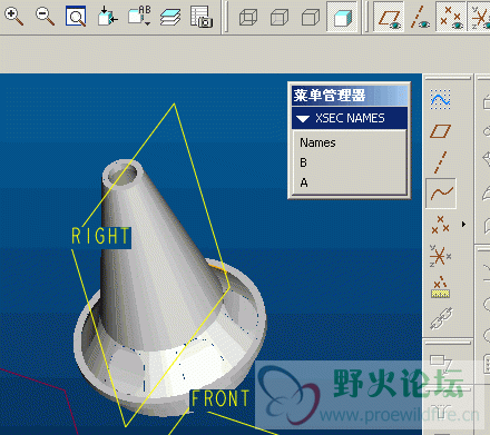

发表于 2008-1-16 08:33 | 显示全部楼层
创建曲线里面,就可以直接引用剖面功能.
