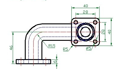

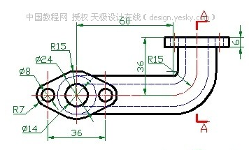

[已解决] 如图 这几个拐角怎么做啊?不在一个平面上可以用扫描做出来吗?谢谢了
56
63
发表于 2016-5-4 16:10 | 显示全部楼层 |阅读模式
不在一个平面的拐角
不在一个平面的拐角

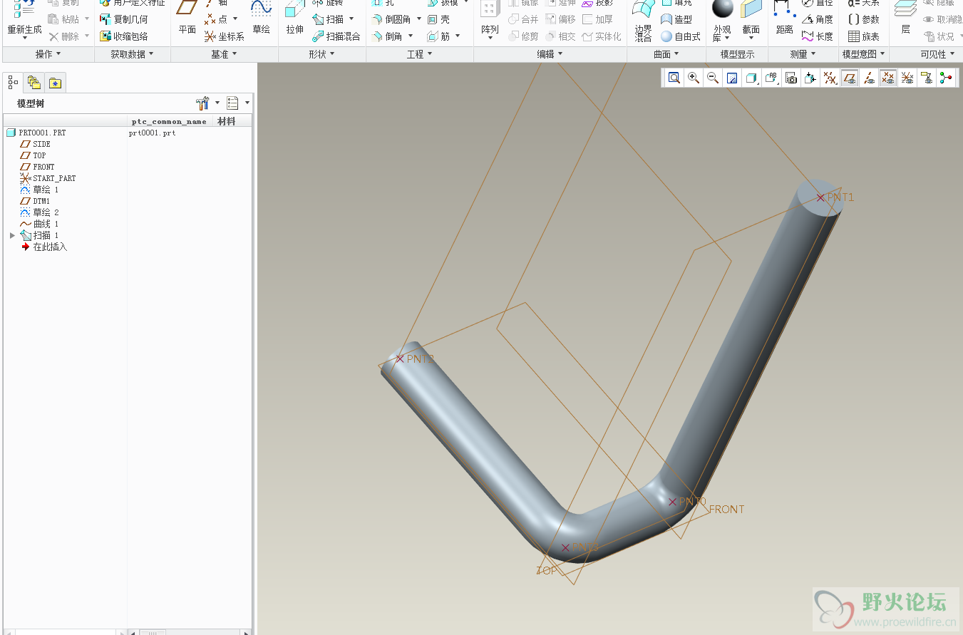

发表于 2016-5-4 16:48 | 显示全部楼层
用管道做 有专门画这个的

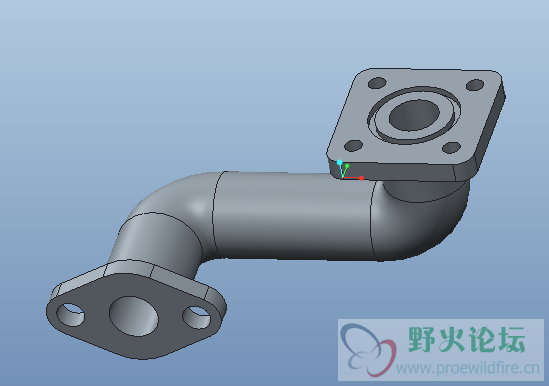

发表于 2016-5-4 17:37 | 显示全部楼层
参考附件做法
(creo3.0 M070)
prt0001.prt.zip
290.49 KB, 下载次数: 25

发表于 2016-5-4 17:44 | 显示全部楼层
QQ截图20160504174309.png prt0001.prt.rar (101.88 KB, 下载次数: 19)
方法很多,仅供参考, 版本creo2.0
