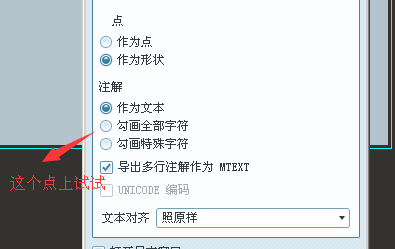

发表于 2016-5-4 14:51 | 显示全部楼层 |阅读模式
如题,编辑工程图时能够正常显示中文,但是导出pdf之后无法显示中文,请问大神们这是什么问题?谢谢!

从M070升到M210,电脑其它设置都没有变过,原来在psf文件里添加ENV=LANG=CHS就可以了,现在添加了之后没有用。

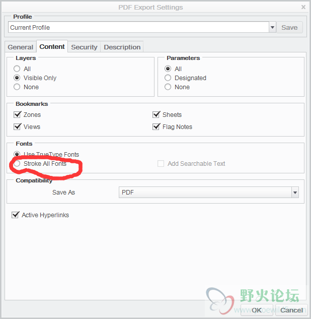

发表于 2016-5-5 15:55 | 显示全部楼层
你点这个看看 是不是你用的字体 电脑里没有 所以不显示
 楼主| 发表于 2016-5-6 10:03 | 显示全部楼层
你说的是这个吧。我勾选之后可以显示中文,但是字体很粗,不清晰,导出的pdf放大缩小特别卡。
不管怎么样,还是很谢谢你!

发表于 2016-5-6 11:48 | 显示全部楼层
不管怎么 ...

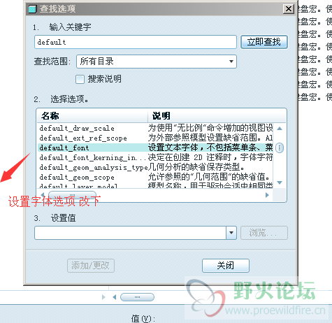

 楼主| 发表于 2016-5-6 17:08 | 显示全部楼层
这个我都改过的,不改的话在做图的时候就无法显示出中文
