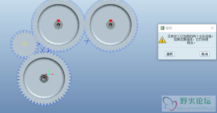

[已解决] 装配件在进入机构时显示未定义已加亮的主题连接
发表于 2016-5-2 22:15 | 显示全部楼层 |阅读模式
悬赏10金钱已解决
我先说一下思路,我是先将4个齿轮装好,然后开轴孔键槽,然后将已装好键的轴的组件装配到齿轮上,所有的都已完全约束
最佳答案
查看完整内容
销钉装配时,你选择的旋转轴和位移平面不是同一零件上的,所以会造成这种情况发生!

发表于 2016-5-3 09:37 | 显示全部楼层
不明白,单看到你装配方式是有问题的。
一般装配要定义缺省开始装配好些,以一个零件(伺服电机)为主开始一个个装配的
 楼主| 发表于 2016-5-3 10:00 | 显示全部楼层
susy520 发表于 2016-5-3 09:37
不明白,单看到你装配方式是有问题的。
一般装配要定义缺省开始装配好些,以一个零件(伺服电机)为主开始 ...
由于我的曲轴平衡轴装配有角度要求,所以我才先装齿轮的
 楼主| 发表于 2016-5-3 10:10 | 显示全部楼层
我的销钉连接是在四个齿轮装配时定义的,用四个齿轮的组件进入机构时没有问题的,在齿轮上开槽轴孔装配之后,显示销钉连接隐抑,大哥知道怎么回事吗?或者怎么通过其他方法做这个模型。不胜感激

发表于 2016-5-5 09:04 | 显示全部楼层
装配时选的参照有问题呗,,别同一个约束 选的参照在不同零件上,,一步一步按规矩来
 楼主| 发表于 2016-5-5 16:13 | 显示全部楼层
我发现是轴线有问题,选择插入解决了,谢谢
