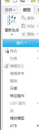

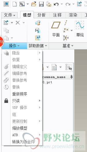

这是别人的2.0界面,有“特征操作”
3.0
3.0
这个是creo3.0 M090的界面,“特征操作”没了,请问在哪找回来
还有,我是用了陈杰的配置文件,功能很赞,但界面上只有图标没有文字,图标大小也变了,不知道能不能把这块改回来 @xuez119

在网上找到另一个办法了,感觉更方便一些,就是可以用界面右上角的“放大镜”搜索“继承”就可以了
