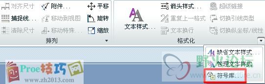

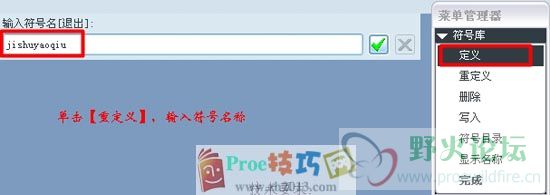

1、进入工程图,单击注释,【插入符号库】
2、单击定义,输入符号名称“jishuyaoq”名称只能为英文或者数字

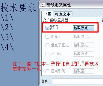

3、转入另外一个界面,单击【插入】——【注释】——【进行注释】
4、在屏幕点下,分别输入以下内容:
技术要求:
\1\
\2\
\3\
\4\
根据需要,定义行数

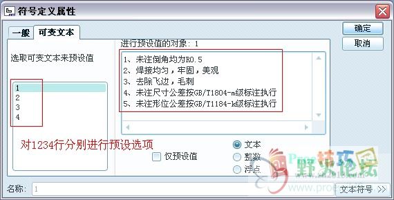

5、输入完毕后,单击菜单管理器的【属性】
6、单击【可变文本】一栏,对1234行分别输入技术要求选项,如图

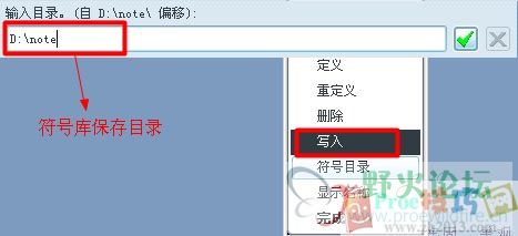

7、单击【确定】【完成】【写入】也就是保存,保存目录必须预先建立好
如需proe符号库默认指定此目录,就在proe配置文件config文件中加一行选项:pro_symbol_dir D:\note
其中D:\note为你自动设置的符号库途径

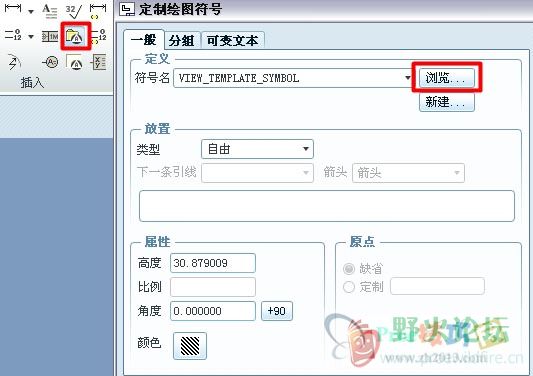

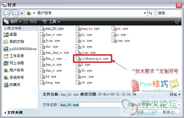

8、单击注释栏下的【定制符号】图标,弹出定制符号对话框,如图
9、单击上图中的【浏览】选取“技术要求”定制符号库,再单击【打开】

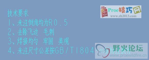

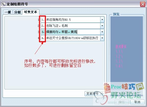

10、回到定制符号对话框,单击【可变文本】对技术要求选项进行选择,假如我技术要求要写成下面内容:
技术要求:
1、未注倒角均为R0.5
2、去除飞边,毛刺
3、焊接均匀,牢固,美观
4、未注尺寸公差按GB/T1804-m级标注执行
则按下图样式进行选择,如图
11、从上图中,我们可以看出每项的需要顺序不对,此时我们可以对每行文本进行修改或者删除留空
12、最后将鼠标移动工作界面区进行放置合理的位置,如图
