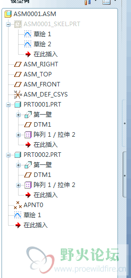

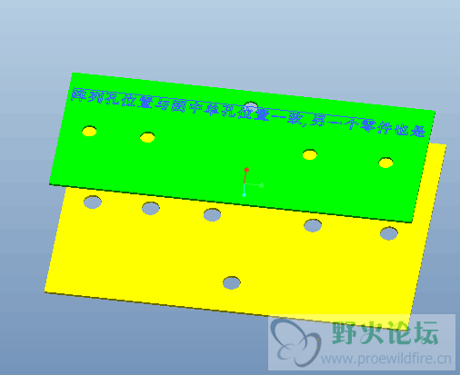

如图,模型在压缩包,我需要的是阵列和原孔位一致,两零件共用一个草绘,阵列用点阵列(图示点仅示意,因为钣金件所需要点太多了),各位看下有没办法实现,或者有个简单点的办法实现也可以,谢谢啦!

意思就是需要用同一个含点草绘,在两个零件上分别点阵列,并且阵列后所有阵列孔与阵列基础孔(即图示单孔 )横向位置在一条线上,而不是跟随原草绘点
