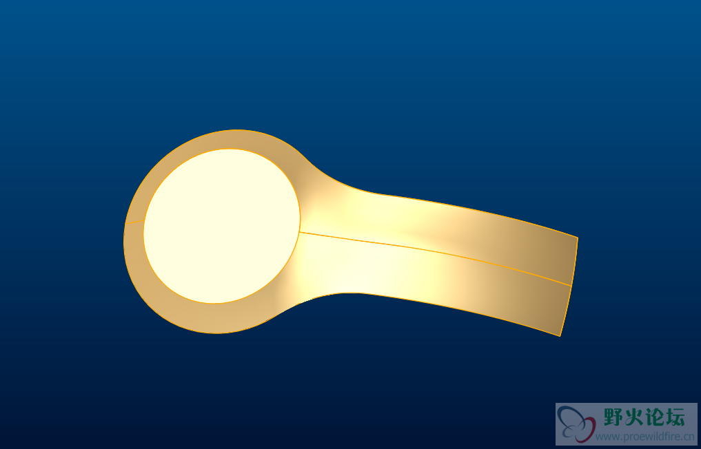

请问这个面改怎么做出来?谢谢

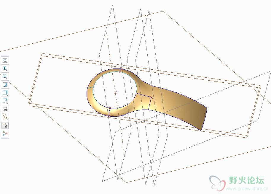

嘿嘿,好久没做曲面,练习练习
62
78
发表于 2018-12-27 09:32 | 显示全部楼层
对称做一半,经典的五边面拆解,构造四边面即可
