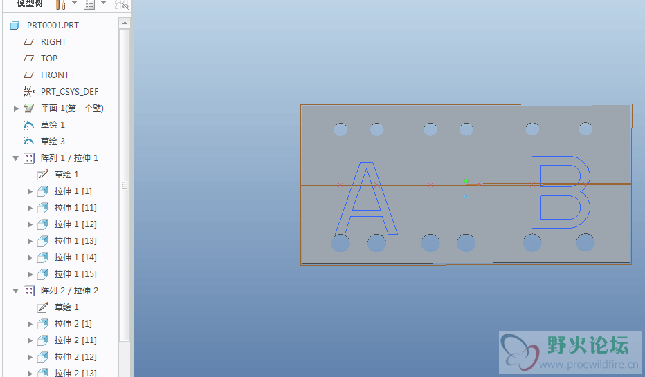

大家帮忙看个问题
零件及图片已传
1:我需要的是A侧  上部有孔下部没孔
                    B侧   上部没孔,下部有孔
严格要求的是:两个阵列用同一个草绘
各位看看能不能实现,不胜感激!!!
prt0003.prt.rar
139.2 KB, 下载次数: 4
180
232
 楼主| 发表于 2016-4-26 15:34 | 显示全部楼层
下面是附了个PROE5.0画的模型
prt001.prt.rar
157.33 KB, 下载次数: 1

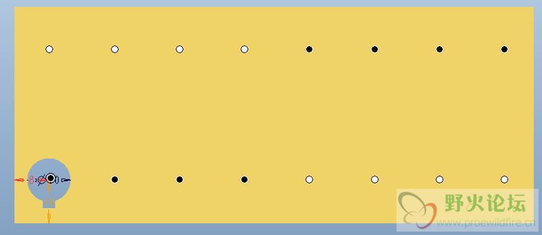

发表于 2016-4-26 15:48 | 显示全部楼层
阵列的时候会有个黑点出来,如果不需要哪个位置的孔,可以把黑点  点击一下成白色的,特征生成后就会没有那个孔。自己试下!

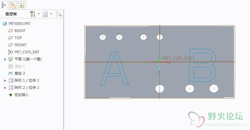

发表于 2016-4-26 16:52 | 显示全部楼层
prt0003.prt.zip (62.5 KB, 下载次数: 7)

发表于 2016-4-26 16:54 | 显示全部楼层
直接使用点阵列 这个图不麻烦 又不多

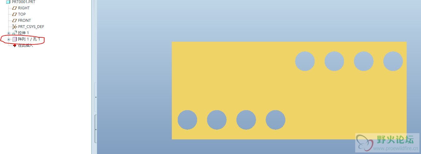

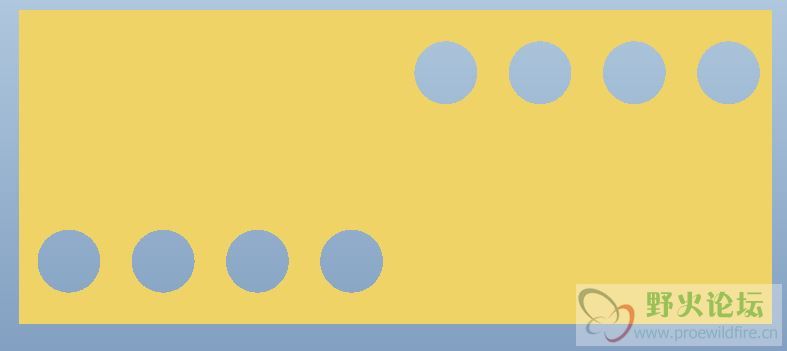

发表于 2016-4-27 12:29 | 显示全部楼层
用一次阵列及可完成
结果图:
阵列过程
一次阵列完成:

 楼主| 发表于 2016-4-27 17:00 | 显示全部楼层
求解一次做成的那个怎么弄的呀?谢谢!

发表于 2016-4-27 17:54 | 显示全部楼层
尺寸阵列 【仅供参考】
prt0003_yh_xg.prt.zip (62.33 KB, 下载次数: 5)

 楼主| 发表于 2016-4-28 09:13 | 显示全部楼层
好吧,一下子还是 不行呀,尺寸完全没有规律(跟 点有关系的),不过能两下阵列完成已经很好了,谢谢各位
