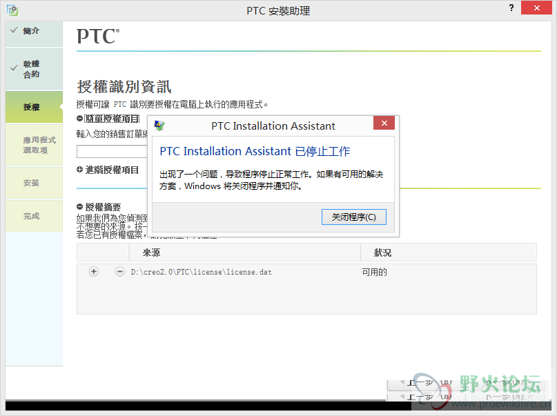

发表于 2016-4-25 23:24 | 显示全部楼层 |阅读模式
每次安装都会出现这个,请问有大神解决一下吗

发表于 2016-4-26 06:01 | 显示全部楼层
检查一下你的文件所放置的路径中是不是有以中文命名的文件夹,如果有的话是会出现上面这种情况.
 楼主| 发表于 2016-4-26 13:18 | 显示全部楼层
路径里面没有中文呀

发表于 2016-4-26 21:52 | 显示全部楼层
计算机名,用户名有中文吗?

发表于 2018-10-10 08:43 | 显示全部楼层
creo5.0安装时提示PTC installation assistant已停止工作的解决方法
安装 Microsoft Loopback Adapter
WIN7安装Microsoft LoopBack Adapter的步骤:
1、 在开始——运行框里输入hdwwiz.exe;
2、点下一步
3、选择【安装我手动从列表选择的硬件】,点下一步;
4、选择网络适配器,点下一步;
5、厂商:选择Microsoft;网络适配器:选择Microsoft Loopback Adapter;
点下一步,然后系统引导安装即可
安装完成后再正常的安装creo5.0就可以了,但是要注意如果在这之前已经生成了PTC_D_SSQ.dat文件,系统安装完成后要删除,重新再生成才可以

发表于 2020-2-27 15:57 | 显示全部楼层
试了,还是不行。
