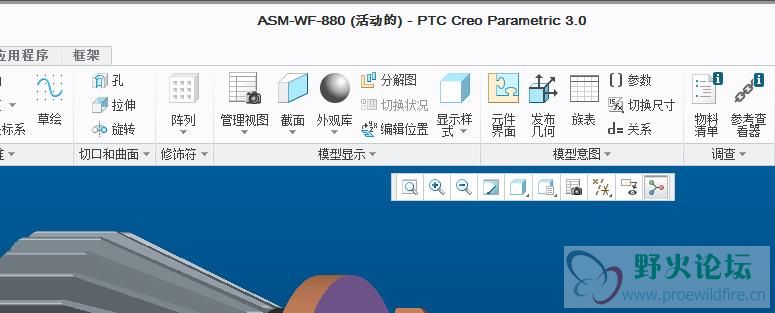

creo3.0界面打开文件时,设置可以在界面上显示文件的路径

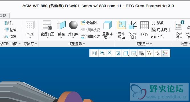

display_full_object_path yes
!在标题栏中显示当前文件的完整路径和版本号 显示--yes 不显示--no
这样保存时会很方便
