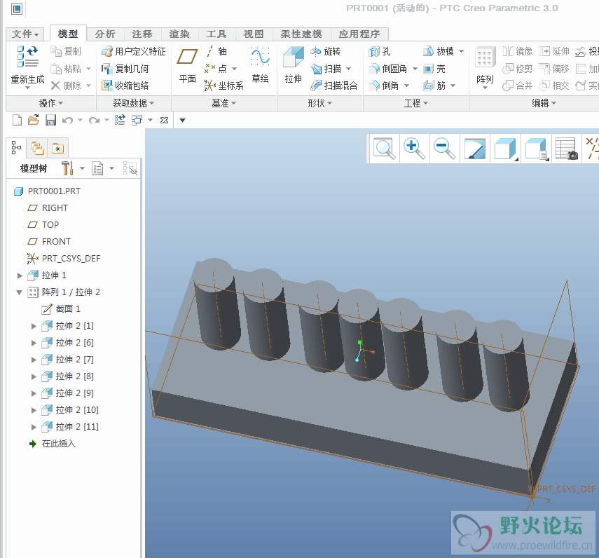

大家好,各位帮忙看看
上面两幅图随便画的,仅说明意思

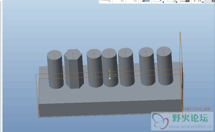

1:能否阵列后把其中的一个或者多个给隐含了,然后需要在那个位置画其它东西?
(如附件内的图片,第二个圆柱隐含后画一个六方,不要说直接覆盖,因为有覆盖不了的)
求帮忙,谢谢!

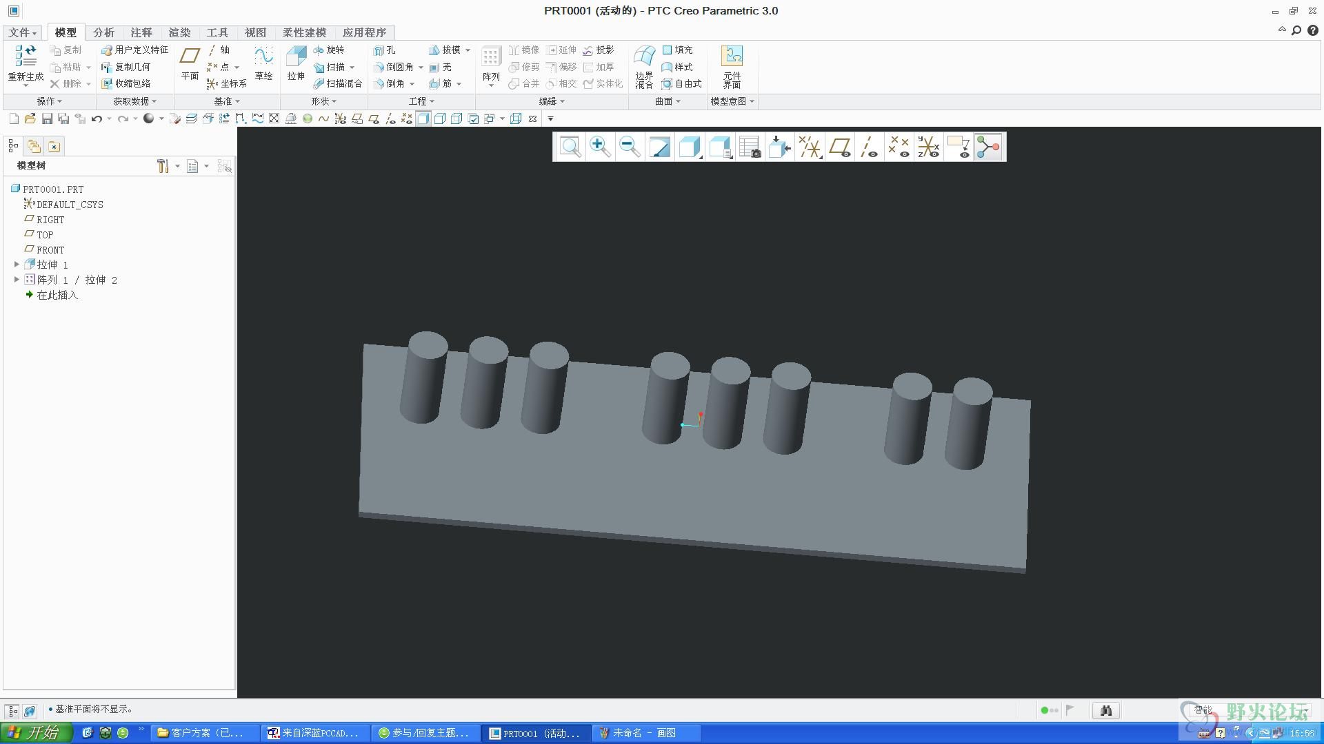

这个好弄,阵列时,把不想要的位置点选黑色小点,使其变成白色就可以了。

我意思是能否把其中的一个给隐含了?不改变其它,其它地方用,因为需要用好几次这个草绘 ,但每次都不太一样
